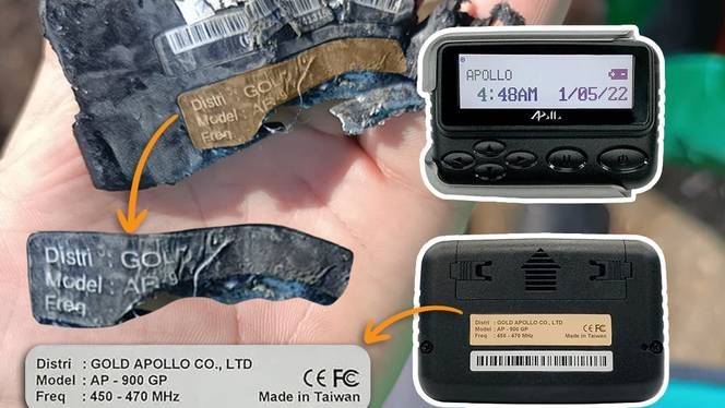

根据现场残骸照片,发生爆炸的寻呼机指向中国台湾金阿波罗公司(Gold Apollo)生产的AP-900 GP、AR-924两款寻呼机产品。但金阿波罗公司18日发布消息称,发生爆炸的寻呼机是由该公司品牌授权的一家欧洲代理商匈牙利BAC·CONSULTING·KFT公司制造的。3年前与这家欧洲代理商建立合作关系。整体上我们倾向即使寻呼机由BAC·CONSULTING·KFT制造,其整个工艺和规格应与金阿波罗公司同构,可以视为代工贴牌产品,在其机理上不应有较大差异。
图 3‑1 寻呼机相关图片
