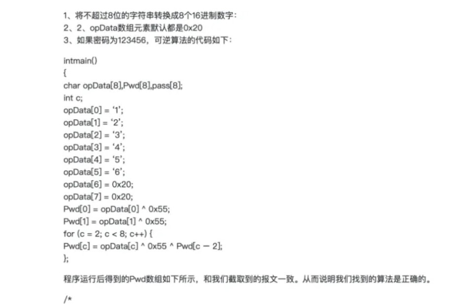

我们翻流量发现两个订单号0YB7,0YA5
我们发现这三段和其他的流量不一样,猜测是cpu保护密码
我们找到一篇文章
https://andisec.com/gongkongshentoukuangjia-s7-300mimapuojie.html
解密得到数据LpvqC4TS
第三段数据过滤所有写入寄存器数据包,我们看到了i#R
拼接到一起就是flag
