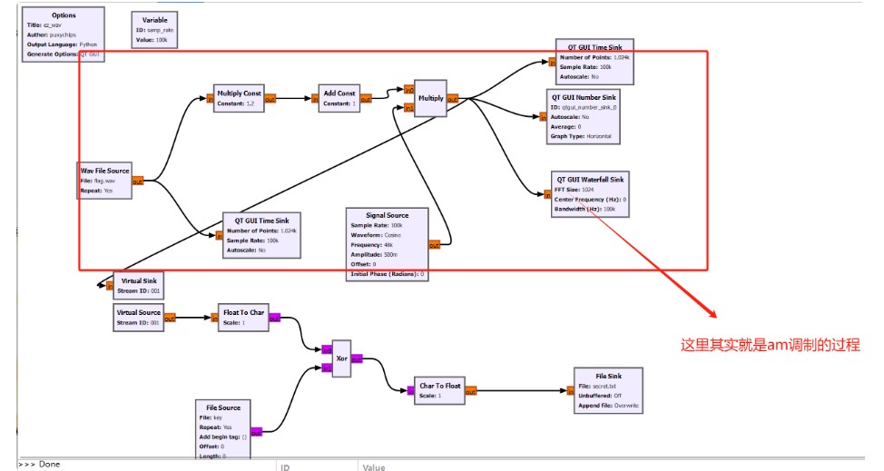

然后我们再看flag.grc
am调制的原理如下
5fxh305bfkq4076.jpg其实就是我们高中物理学过的波形的叠加,所以如果我们想要抵消载波的影响,那么就需要给他相乘一个相反的波形就好h5b340odvfk4077.jpg
上图是am解调的过程
然后剩下的就是那个key的异或过程,这里其实没啥好说的,就直接异或回去就好
最终的expgrc
这里设计的低通滤波器是为了过滤到杂乱的高频段的噪声,是取有用的信号部分,是我们最后的得到的声音更清晰一些lcttlgiu0cp4079.jpg最后听到的数字是one one two two zero nine six seven1DASCTF{11220967}
