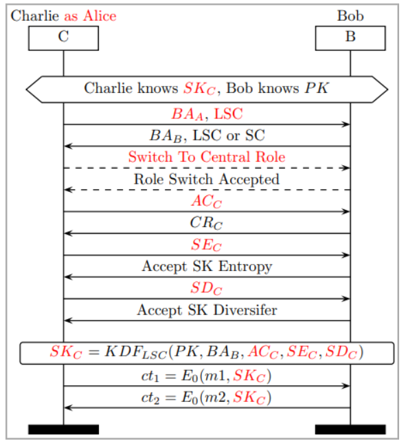

执行攻击需要攻击者与目标设备在蓝牙传输范围内,攻击者伪装为一个设备与另一个设备协商一个弱的会话密钥,提出尽可能小的密钥熵值。
图 在冒充合法参与者的同时协商会话密钥
BLUFFS攻击涵盖了设备冒充和中间人攻击的不同组合,与受害者是否支持安全连接(Secure Connections,SC)或旧式安全连接(Legacy Secure Connections,LSC)无关。
