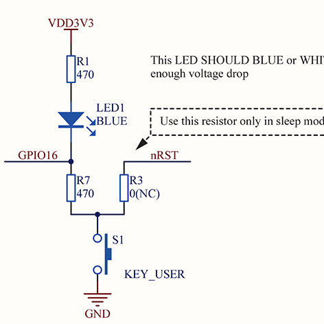

清单
  • esp8266开发版
  • 继电器(用去控制220v家庭电路),本实例用LED灯代替。
  • 电洛铁 焊锡 电线若干
电路图
实例代码

继电器电路图
