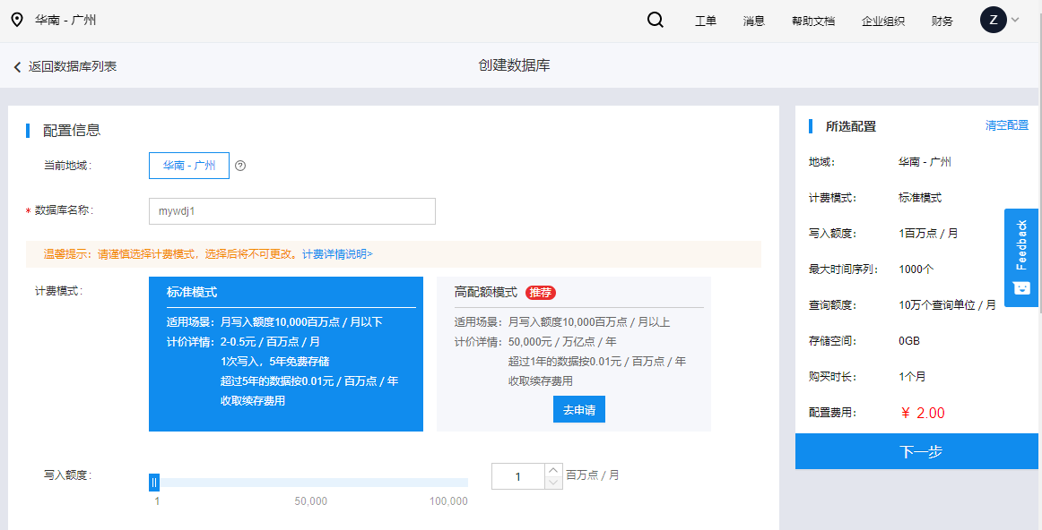

  • 5 购买实时数据库(用来储存温度和湿度的数据)点击时序数据库 TSDB配置即可,完成后付费即可(2元/一月)
    到此,百度云的配置到此结束。

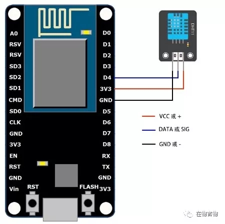

    连线
    VCC(+、3.3v)
DATA(D4)
GND(-、G )

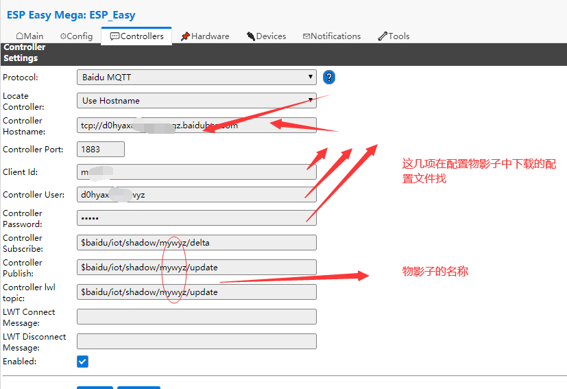

配置 MQTT 连接
在 ESPEasy 管理界面,选择 Controllers ,点击第一行的 Edit(一定是第一行,因为只有首个支持 MQTT)。
点开编辑界面中,如图选择 Baidu MQTTUse Hostname
随后将第一步中,天工云平台上获取到的物影子信息,其中 Client Id 填写物影子名称。
配置
Subscribe/Publish/lwl topic 中分别如图填写物影子对应的主题(Topic),主题可在百度云天工-控制台-物影子详情页-交互 tab 查看。
此时配置完成。

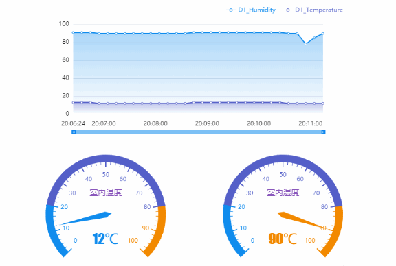

配置仪表盘
  • 1,首先进到物可视,点创建「仪表盘」
  • 2,进入后,顶上有俩标签,选择「数据表」
  • 3,左侧新建数据表,因为我有俩仪表指针图和一个时序折线图,所以这一步我要创建两个数据表,一个时序数据库类型,一个物管理类型
  • 4, 创建完后,返回「仪表盘」。将需要的图拖动到空白处,点对应的图,右侧设置一下绑定数据,如下图
