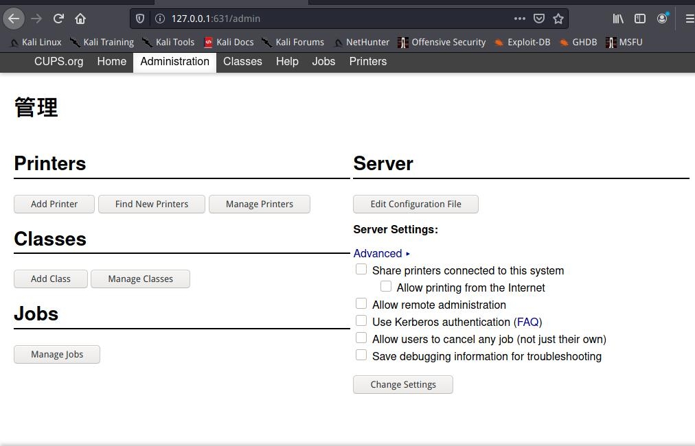

    cupsctl --remote-any
    这时候,在局域网内任何一台电脑或手机的浏览器中,访问树莓派的 631 端口,如:http://192.168.123.XX:631,就可以进入基于网页的 CUPS 配置界面。
    依次点击「Ad­min­is­tra­tion」-「Add Printer」按照提示配置即可。

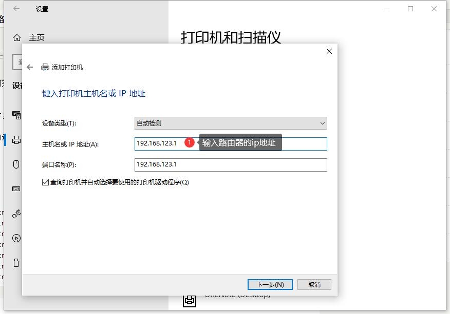

在Windows下连接打印机
设置—添加打印机
输入路由器的ip地址
选择打印机驱动
这样便安装成功了!
