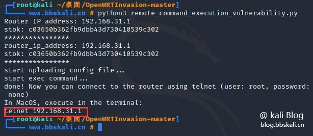

    下载利用脚本
    git clone https://github.com/shenmeiqian/OpenWRTInvasion.git
    cd OpenWRTInvasion
    pip3 install -r requirements.txt
    python3 remote_command_execution_vulnerability.py
    输入完之后系统会提示你输入路由器的ip 默认是192.168.31.1
    回车之后会让你输入stok。这个stok就在上面我说的不让你关闭的小米路由器的管理页面。
    当显示telnet 192.168.31.1的时候一般来说就是成功了

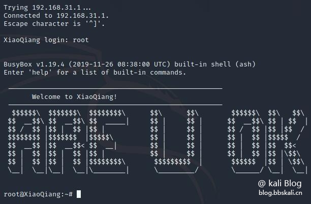

    登录Telnet
    telnet 192.168.31.1
    提示你输入用户名
    此时输入 root
    密码为空直接回车
    Are U OK
